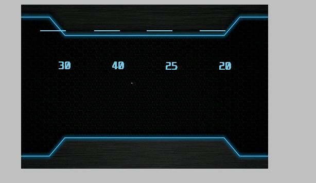

Was haltet ihr von dem hintergrund?

So würde es sanfter aussehen oder.
im unteren bereich würden dann wenn alles klappt wasser und lufttemperatur in einem graphen angezeigt werden

Ich würde es so aufbauen:
Home
-Übersicht der wichtigsten Daten (Wassertemp, Durchfluss, ausgewählter Lüfterkanal)
Unten ein paar Icons für Home, Lüfter, Pumpe, Licht, Settings zum navigieren.
Lüfter
-Übersicht der Angeschlossenen mit Drehzahl. Bei klick auf einen Lüfter gehts dann weiter zu den Einstellungen dieses Lüfterkanals (Manueller gesteuert, Automodus, NTC wahl, usw.)
Pumpe
-Daten und Einstellungen der Pumpe
Licht
-Farbwahl usw.
Settings
-Auslösen des automatischen erkennens der verwendeten Lüfter, Pumpe usw.
Info
-Hardware und Software Revisionsnummer anzeige
Und eine andere Schriftart wäre cool ;)
Ich habe hier mal schnell was in der Arbeit zusammengebastelt. Das geht natürlich noch schöner, aber nur so als Beispiel ;)

Alles klar dann fange ich die Tage mal mit dem Entwurf an.
Das programmieren kann natürlich erst zum Schluß geschehen.
Habt ihr oder kauft ihr denn auch das 3,5 Zoll Nextion?
Wenn nicht muss dann alles angepasst werden.

Das hintergrundbild habe ich jetzt nur für die Startseite genommen
Die übrigen Seiten habe etwas anders versucht zu gestalten
So quasi angepasst an dem was dort passiert ich lade heute später am Abend mal die hmi hoch es funktionieren bisher aber nur der Seitenwechsel im Debug Mode.

so hier nun der erste Entwurf mit den ganzen seiten und hoffentlich mit angenehmen Bildern.
die Button Layouts für vor zurück etc rauben mir zur zeit noch den letzten nerv daher sehen diese noch nicht schick aus ich bitte daher um Nachsicht.
@scynd kannst du mal versuchen die Datei auf dein Nextion zu laden ich habe beim Seitenwechsel immer eine art weißes bild zwischen den seiten hast du evtl eine Idee wie man das wegbekommen kann?

Sag mal scynd kann es sein das du dein beispielbild komplett in paint gemacht hast mit den Symbolen?
Denn wenn ich die Symbole ausschneide und einfüge in den Nextion Editor hat der Button immer einen blauen Hintergrund.
Ich lade dann heute abend die Datei in den Ordner danke fürs erstellen des onedrive.

Ja, das ist quasi der Hintergrund.
Du kannst ja glaub ich einfach einen "unsichtbaren" Button über die Symbole auf dem Hintergrund legen ;)
Ich meine mich erinnern zu können das der Editor keine Transparenz kann. Von daher, für jede Seite des Display ein Hintergrund mit den Schaltflächen, Schaltflächen drüber und gut ist.
Wir sollten uns auf eine Software einigen mit der wir das machen, Photoshop oder Gimp, damit auch der Andere damit weiterarbeiten kann. Dann legen wir alle Einzelbilder und Bearbeitungsdateien in Onedrive ab. Wäre denk ich am besten.

Na man kann wenn passende Symbole hat oder auch Bilder das so erstellen das sich die knöpfe welche man drückt auch aktiv bewegen. So als würde man in echt was drücken.
Und man könnte auch Schalter bewegen zb das man optisch sieht das man von Auto auf manuell umgestellt hat.
Ich vermute mal das dieses ganze erstellen der grafischen Oberfläche mehr Zeit in Anspruch nimmt als die Programmierung :D
Damit habe ich mich noch kein Stück beschäftigt.

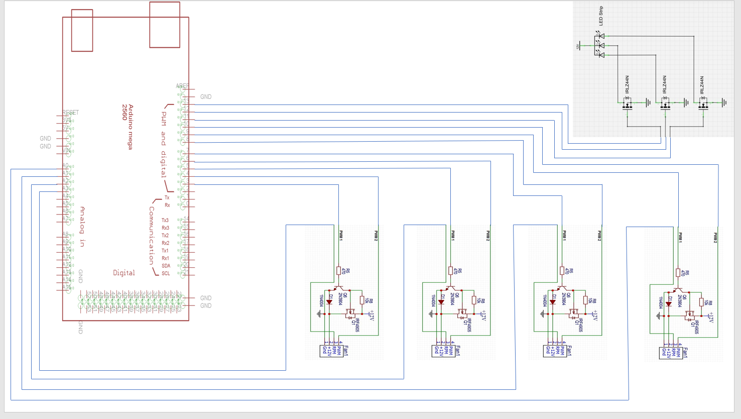

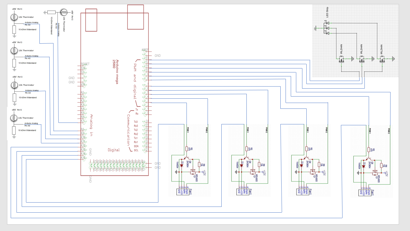

ich habe mal ein paar Bilder zusammengefügt in Powerpoint.
wird das in etwa so umgesetzt?
und dann bei den analogen eingängen noch die ntc messeinrichtung im 2 ten bild ?
philipp has attached the following images:
