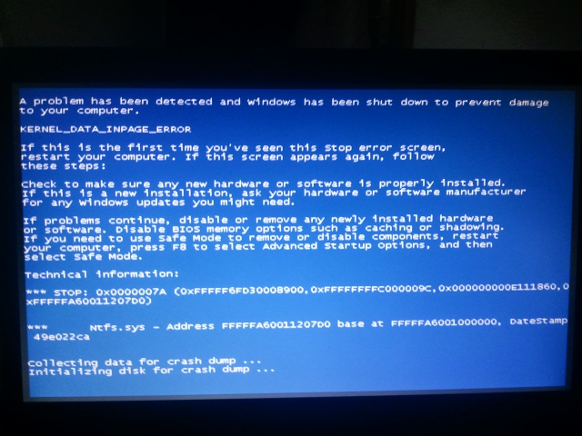

Hallo, bin ein Laie im Umgang mit Pc's. Habe seit Neuinstallation meines Laptops, wegen Erneuerung der Festplatte, immer wieder einen Bluescreen. Sporadisch, mal eine Woche gar nicht und dann wieder am Tag ein paar mal. Manchmal während dass ich etwas arbeite, dann wieder im Ruhestand. Dann friert er auch wieder nur komplett ein. Es geht dann gar nichts mehr und ich muss ihn dann abstürzen lassen.
Kann mir vielleicht jemand helfen, vielleicht sagen, was es sein könnte.
Bluescreenfoto anbei.

STOP 0x0000007A sagt aus, das ein Problem beim schreiben von der Auslagerungsdatei in den Arbeitsspeicher festgestellt wurde.

Da der Hinweis "NTFS.sys" dabei ist, würde ich mal die Festplatte checken, z. B. mit Crystaldiskinfo.

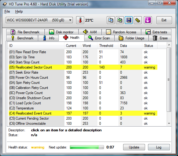

Festplatte mit HD Tune geprüft, anbei ein Screenshot. Seit 2 Tagen kein Bluescreen mehr gehabt. Habe die Originalsoftware schon seit Mai drauf. Seit damals kommen die Bluescreens immer öfter.
Ich habe leider nicht erwähnt, dass mir der Laptop vor 1 Jahr mal runtergefallen ist. Er war dabei aus. Er hat dann plötzlich im Mai 2011 die alte Festplatte nicht wiedererkannt. Festplatte ist aber in Ordnung. Benutze sie jetzt als Externe.
Ich habe gestern noch eine nicht funktionierende TV-Tuner ExpressCard entfernt und den Gerätemanager aktualisiert.

Okay, also die Festplatte hat auf jeden Fall Fehler. Tu sie mal Schreddern.

Ich möchte mich bei allen bedanken, die mir bei meinem Problem versucht haben zu helfen. Habe Festplatte und Arbeitsspeicher überprüft und vermute, dass bei dem Sturz damals sich ein Arbeitsspeicher gelockert hat. Hab sie rausgenommen und wieder rein und seitdem kein Bluescreen mehr und kein Einfrieren. Toi toi toi, seit 4 Wochen alles ok. Vielen Dank an alle.
