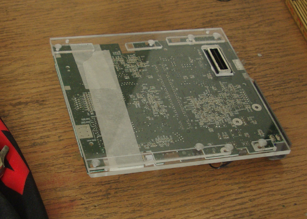

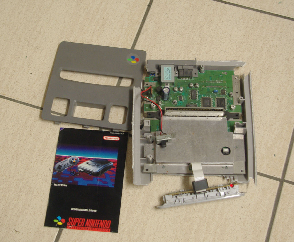

Das Gehäuse hatte leider schonmal bekanntschaft mit Hammer und Rohrzange gemacht...wodurch es nicht mehr wirklich zu gebrauchen war....bis jetzt fehlte allerdings immer die Zeit das gute Stück in ein neues Gehäuse zu bauen....was wir jetzt endlich mal nachholen werden.

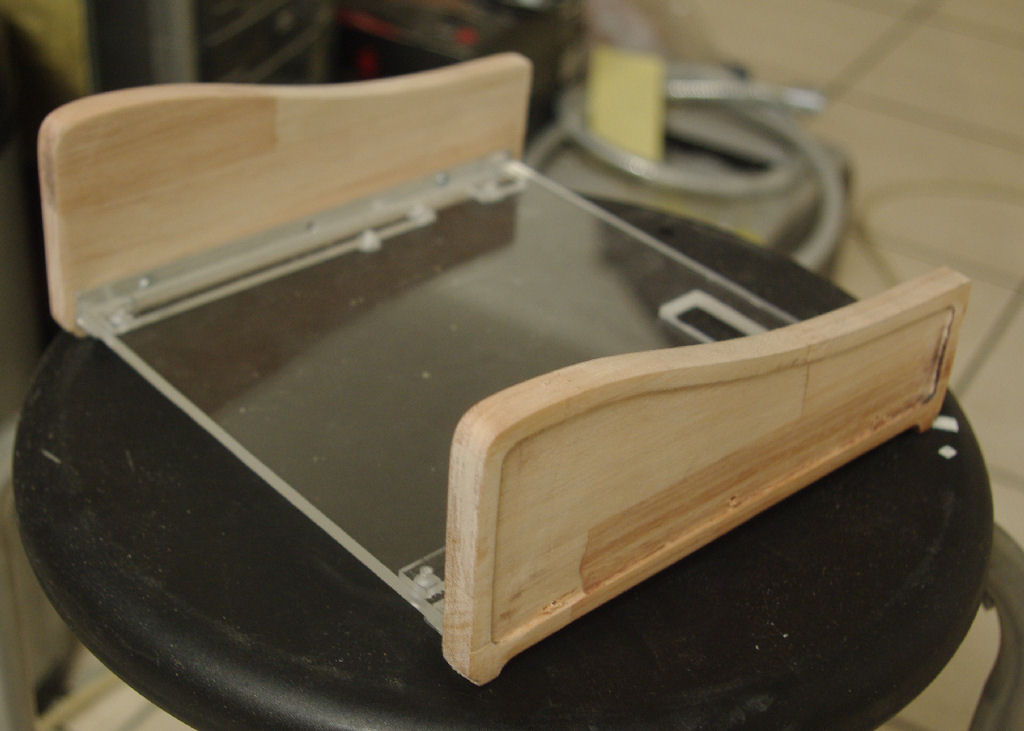

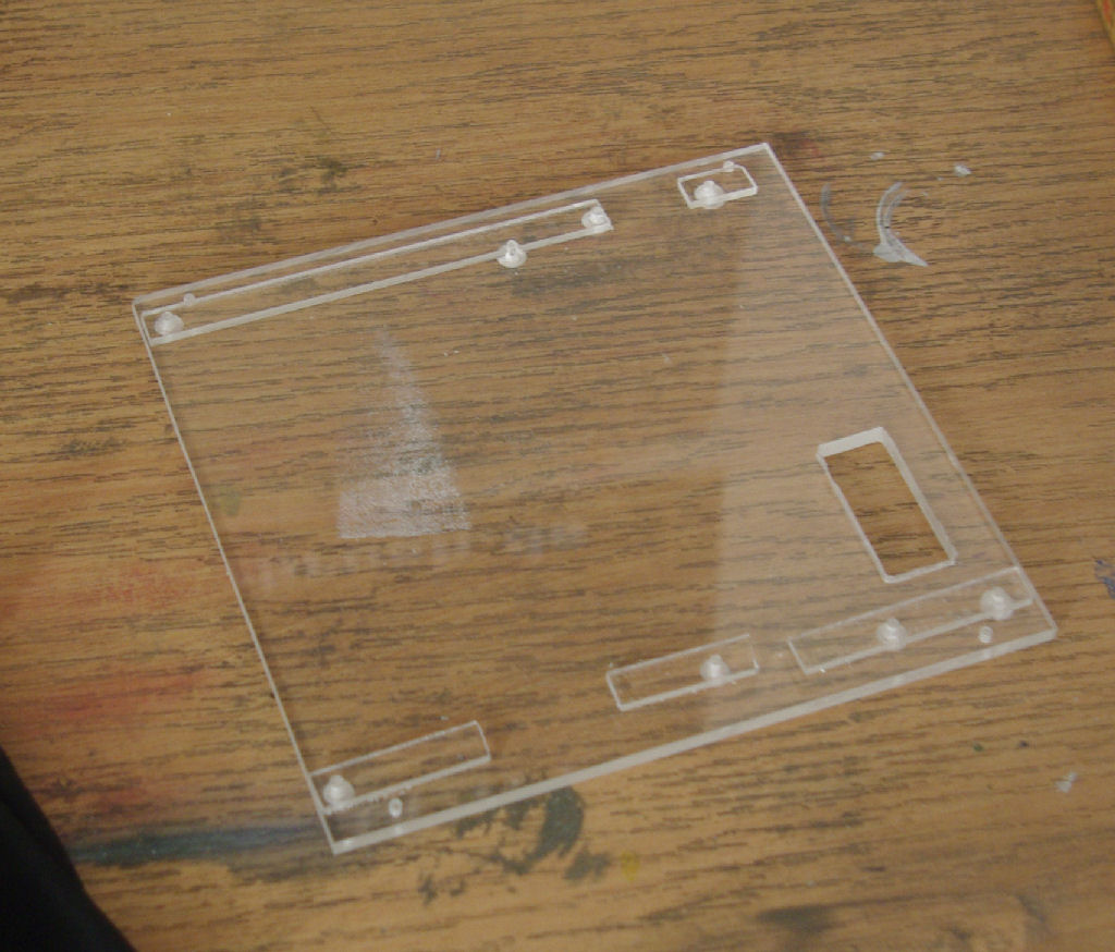

Nachdem wir die letzten Überreste des Gehäuses von der Platine entfernt hatten, haben wir dann erstmal angefangen eine passende Bodenplatte aus etwas Plexi auszuschneiden...anschliessend haben wir dann direkt noch ein paar Löcher gebohrt/gefeilt und zusätzliche Streben angebracht so das wir die Platine wie im original Gehäuse montieren können... (wobei das momentan natürlich alles noch die rohfassung ist...und noch einigen feinschliff benötigt)....
Im Anschluß daran ging es dann erstmal mit den späteren Seitenwänden weiter....
Dafür haben wir dann erstmal die Fräse angeworfen und uns 2 passende Einzelteile ausgefräst bzw. die Einzelteile mit passenden Vertiefungen versehen, so das wir später eine gravierte Messingplatte einlegen können...

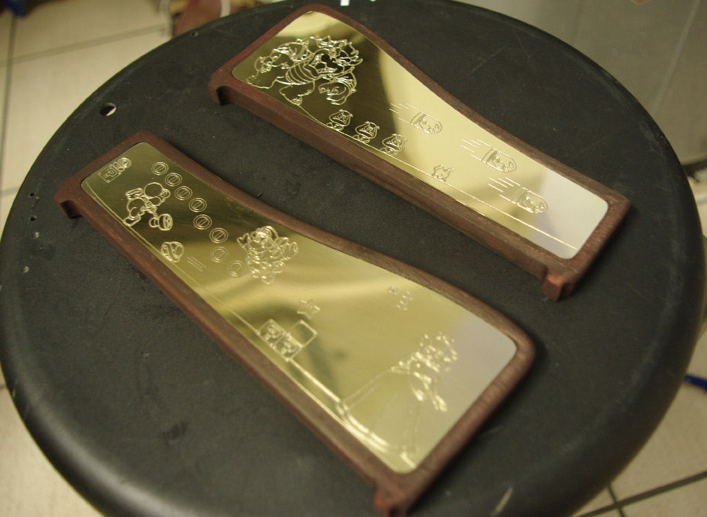

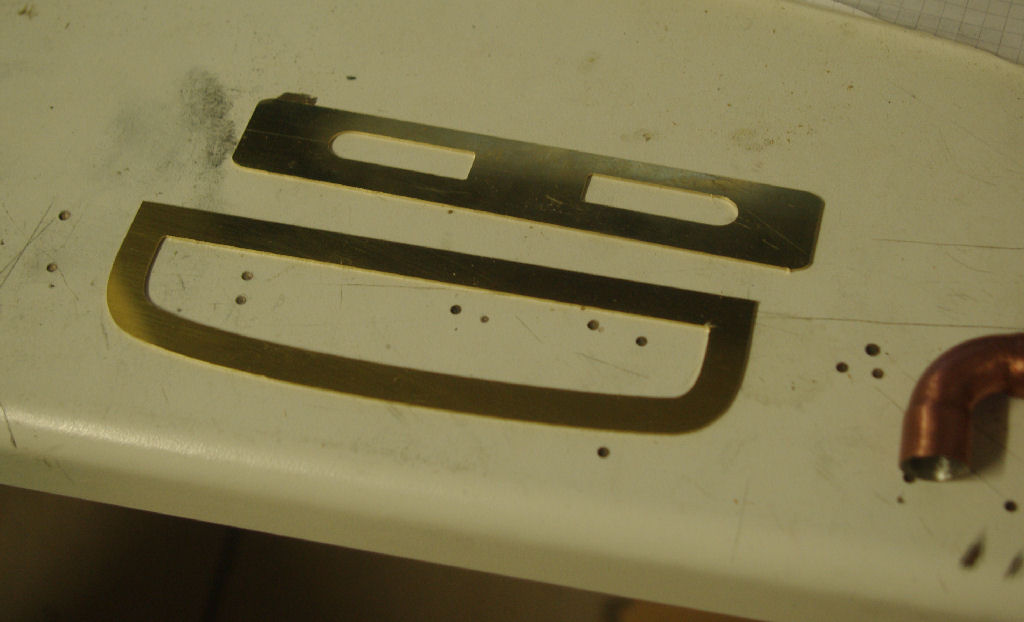

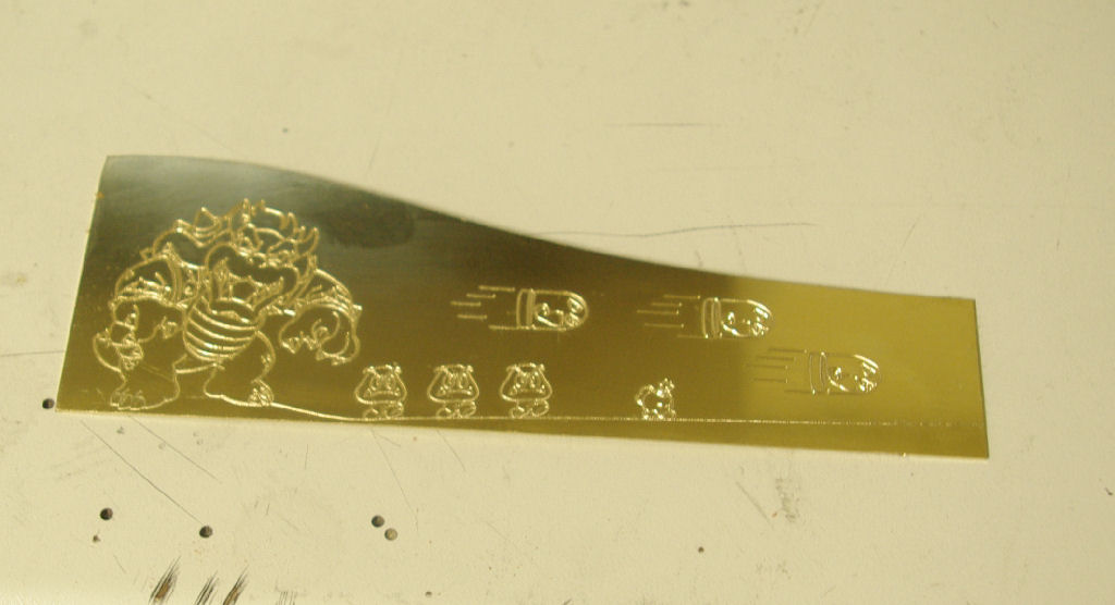

Für die Gravierten Messingplatten haben wir dann abends noch schnell die benötigten Zeichnungen angefertigt so das wir am nächsten morgen direkt loslegen konnten....
Nachdem die Messingteile dann auch überschliffen und poliert waren, haben wir uns wieder den Seitenwänden und der Bodenplatte gewidmet...und alle Teile mithilfe einiger 90° Profile miteinander verschraubt....

Schick, schick!
Ich bin dafür, dass ihr noch am CE-Modding Contest teilnehmen dürft :D
Aber es wird ein paar Leute geben, die euch dafür gern lynchen würden, dafür, dass ihr einen kostbaren SNES zerlegt habt :P
Donnerstag, 31. Januar 2013, 07:30
Sieht gut aus, denke wird ein sehr interessantes Projekt. Womit habt Ihr denn den Seitenteile gefräst?
Handhand der leichten Brandspuren denke wird der Fräser die besten Zeiten bereits hintersich haben, aber das Problem denke ich haben viele hier im Forum

Habt ihr die Messingteile freihändig graviert oder cnc?
jau das denk ich mir wohl auch, aber was will man halt machen das Original Gehäuse war ein Totalschaden....aber die Elektronik ist noch volkommen in Ordnung....da musste einfach ein neues Gehäuse her....

@Obi-Wahn.... hatte erst überlegt das von Hand zu machen...wär ja kein großes Drama gewesen...hab mich dann aber doch dazu entschieden das ganze erstmal am PC zu zeichnen, einfach weil man die Motive so noch öfters wieder verwerten kann.... :D

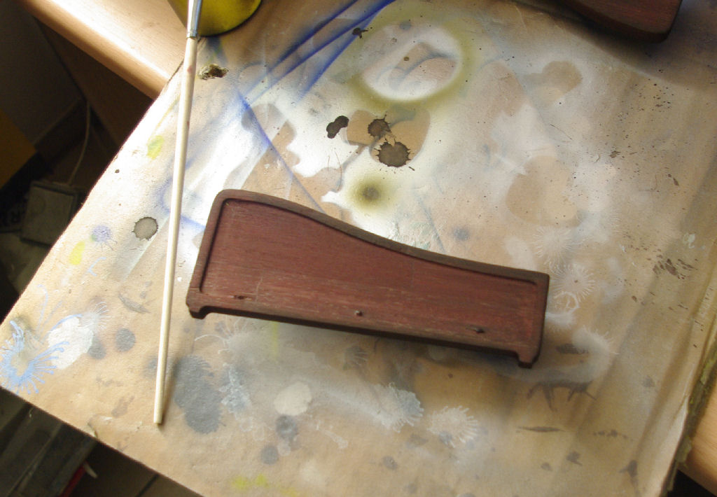

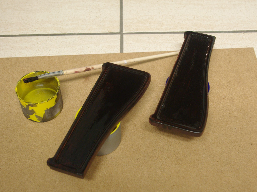

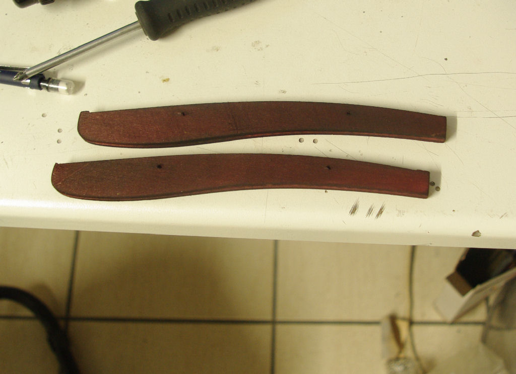

Im nächsten Schritt haben wir den Seitenteilen erstmal ein wenig Farbe verliehen indem wir sie schnell überbeizt haben....

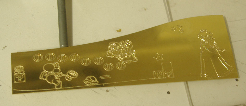

Nebenbei, haben wir dann noch die Messingteile vorsichtig überschliffen um die letzten feinen aufwürfe die durch die Gravur entstanden sind einzuglätten, anschliessend haben wir die Teile dann natürlich direkt wieder aufpoliert um sie dann anschliessend einfach mal testweise in die Seitenteile einzulegen....

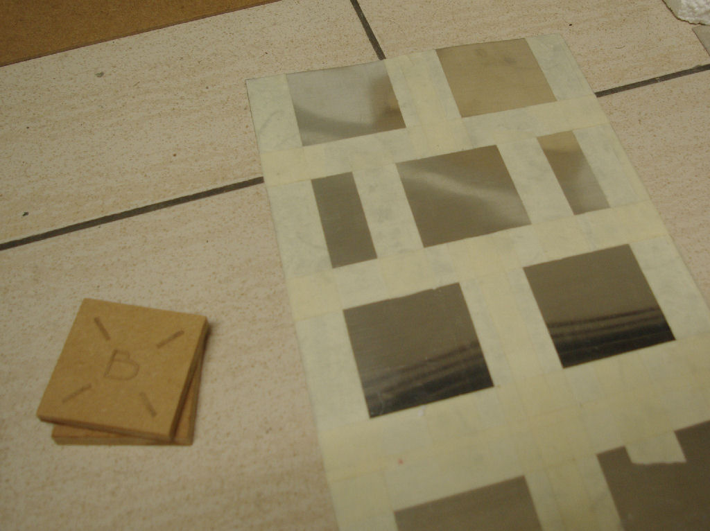

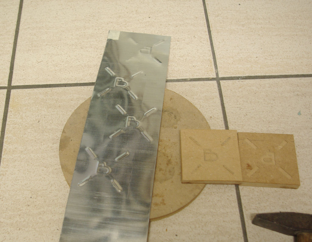

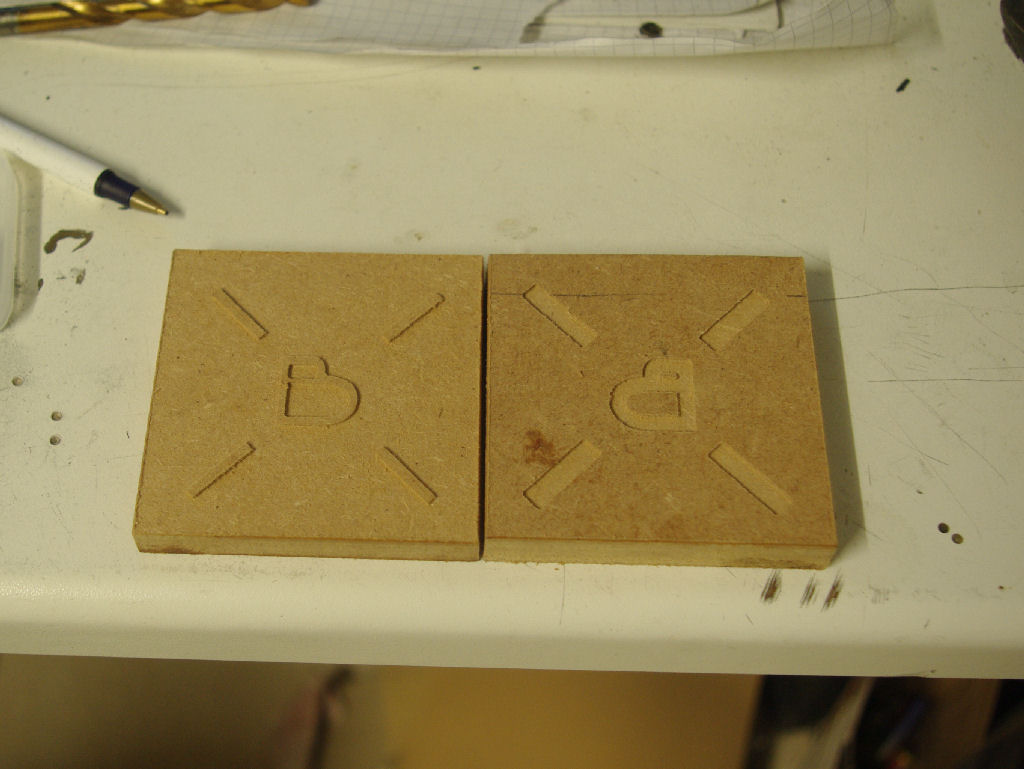

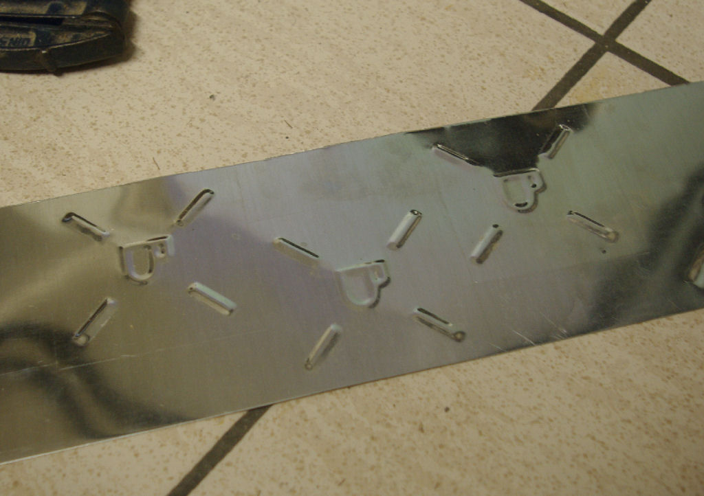

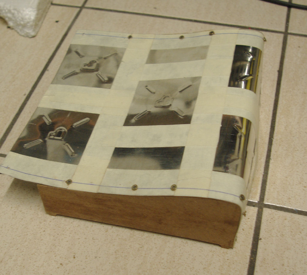

Danach haben wir uns aus einem rest mdf eine prägeschablone (positiv/negativ) gefräst, einfach um mal auszuprobieren wie gut sich dünnes blech prägen lässt (wenn man sowas noch nie probiert hat... :D )

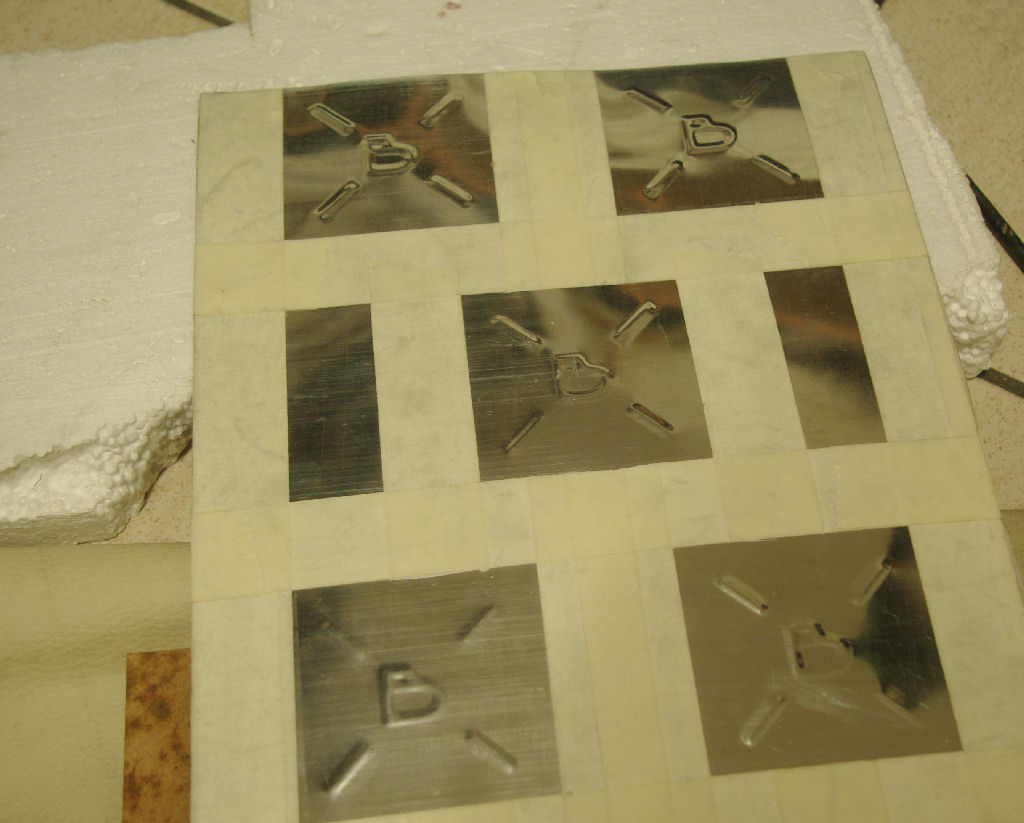

und hier auch direkt noch 2 bilder vom ersten versuch der schon recht vielversprechend wirkt (klar...noch verbesserungsfähig...aber auf dem richtigen weg...)

die teile schauen so perfekt aus, sind sie maschinell also cnc etc, oder freihändig gemacht, die seitenteile, gravur, positiv negativ etc..
es wird ein perfekte teil werden..

Das mit dem Prägen ist interesant, aber ich würde da eher zu stahl greifen, da es um einiges härter ist. Bei MDF drücken sich die Kanten rund, und dann gibt es kein sauberes Bild.
Ausserdem würde ich beim prägen mal in ner Autowerkstatt fragen ob sie das mal in ihre Lagerpresse legen, da ist ein gleichmässiger druck.
Samstag, 2. Februar 2013, 19:41
Ist auch ne möglichkeit wenn man einen hat :)
Samstag, 2. Februar 2013, 21:59
Ich sehe das so wie Paladin, das Stahlformen die besser Wahl ist, womit man auch noch pressen kann wäre mit mit mehreren Schraubverbindungen, so ist man nicht an einen Schraubstock gebunden. Ich finde es gut das Ihr auch neue Sachen probiert.
Die Messing Inlays machen sich sehr gut im dunkel gebeiztem Holz.
Beiträge: 463
Mittwoch, 6. Februar 2013, 09:06
ja klar, stahl wäre auf jeden fall die bessere wahl....setzt aber auch voraus das wir es passend bearbeiten könnten....da unsere fräse aber momentan noch über keine vernünftige kühlung/schmierung verfügt...ist das momentan noch ein problem...weshalb wir uns dann auch für die kombination aus mdf und dünnem blech entschieden haben :D
Insgesamt hat es sogar besser geklappt als ich vorher gedacht hätte...von daher probieren wir das bestimmt auch noch öfters aus....wobei wir uns dann über kurz oder lang auch ne passende presse bauen werden....
ich würde das in nem großen schraubstock pressen
die idee hatten wir auch....scheiterte dann aber bei unserem schraubstock an der mittigen prägung ...die hätten wir einfach nicht positioniert bekommen...(daher musste auch der hammer ran :D )

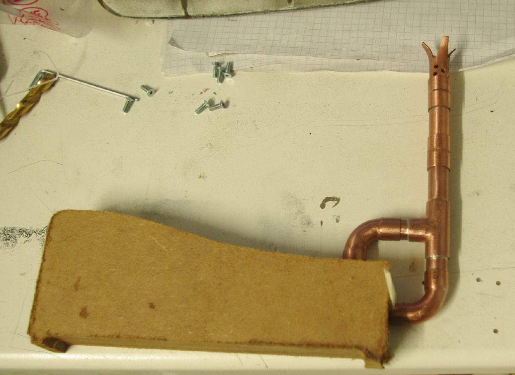

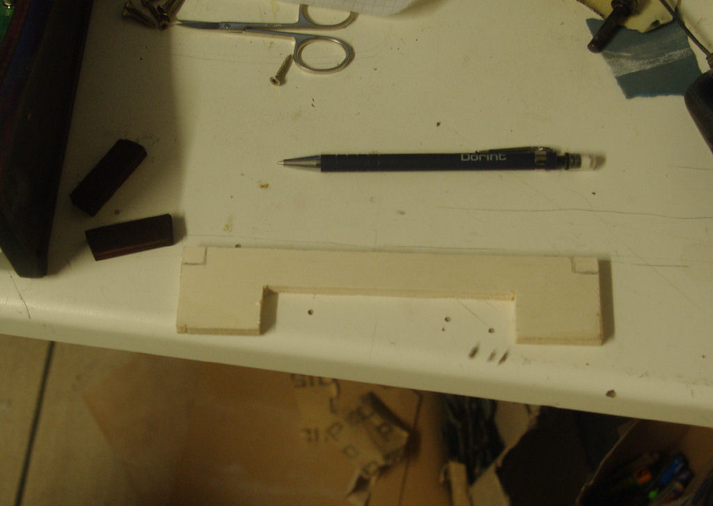

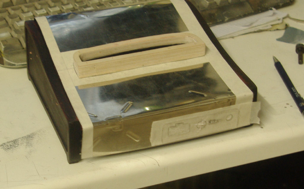

Nach den ersten Präge versuchen, haben wir dann erstmal die nächsten Einzelteile ausgefräst die für die Außenseite noch gebraucht wurden....

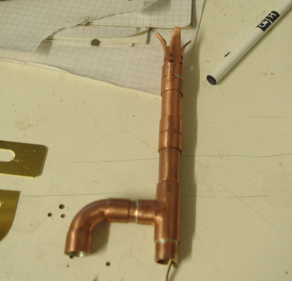

nebenher haben wir dann auch schonmal ein paar kupferohre aneinander gebracht aus denen wir der Konsole einen kleinen Schornstein bauen werden...
Parallel dazu haben wir die Seitenteile dann schonmal geölt....
und ein Muster für die Prägungen vorgeklebt...

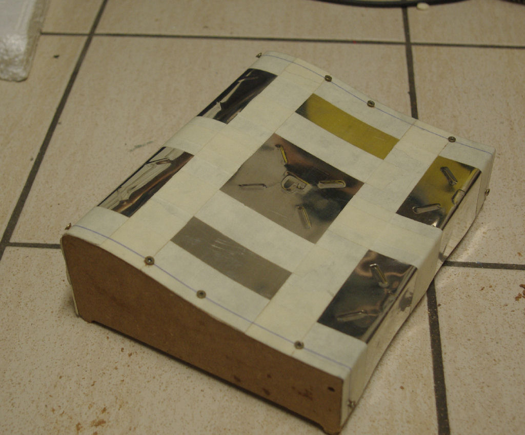

anschliessend haben wir dann noch mithilfe von ein paar holzrohlingen die ersten schrauben durchs blech gejagt um das ganze der Form der seitenteile anzupassen...

Du kannst auch Stahl mit minimal Schmierung bearbeiten, kommt halt darauf was du nimmst. Eventuell reicht bei den Teilen schon einfacher S235JR, das sollte recht einfach gehen und du kannst ja immer mal wieder etwas Öl dazugeben. Bei mir Funktioniert das immer ganz gut. Wichtig ist halt das du die Drehzahl recht weit runter regeln kannst und dich beim Vorschub zurück hälst.
Ich denke das sind Kupferrohre und keine Messingrohre.
Soll es später wie eine Minifabrik wirken?
Donnerstag, 7. Februar 2013, 05:23
Die Prägungen schauen gut aus. Noch wehrt sich das blech anscheinend etwas sich an die Form anzupassen. :)
Kommen da außen viele Schrauben rein, so wie Nieten?
na das müssen wir auf jeden fall mal probieren :thumbsup: ....bis jetzt haben wir nur mal aus versehen ne stahlplatte aufgespannt und dabei schon bemerkt das es scheinbar klappen würde....hatten allerdings den vorschub noch recht weit hochgefahren und dann dementsprechende probleme....
ich denke auch :D (keine ahnung was mir da grad durch den kopf ging...)
jau...da kommen später jeweils ne reihe schrauben rein, dann wird sich auch der letzte rest des bleches anpassen der sich jetzt noch ein wenig wehrt....

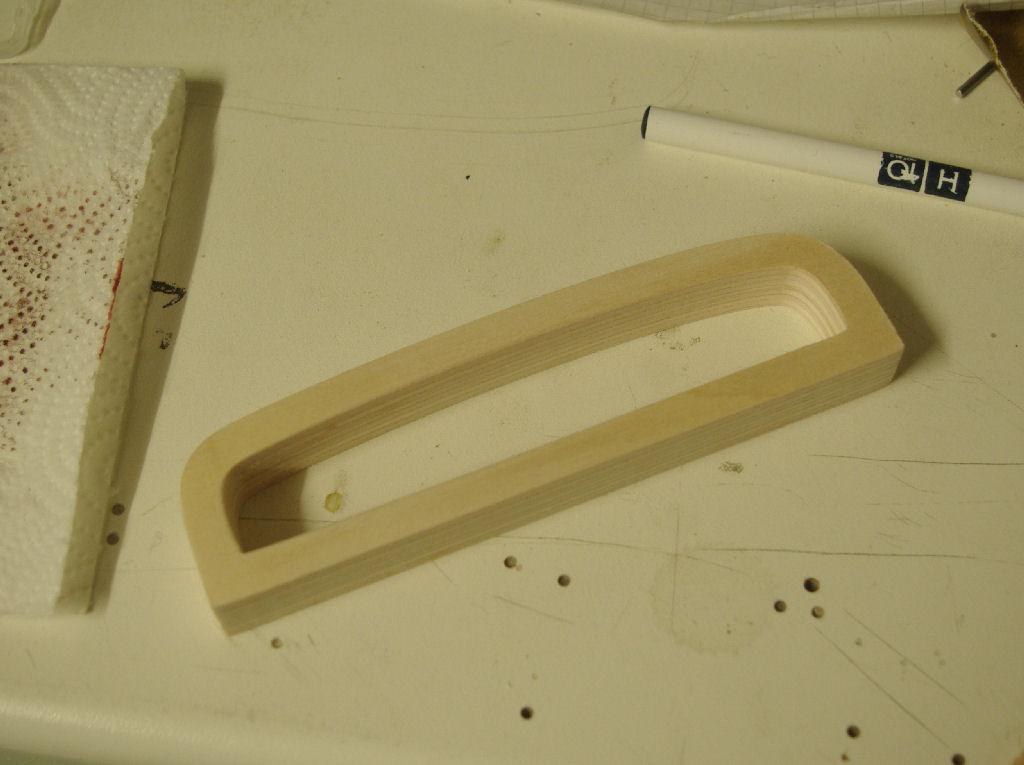

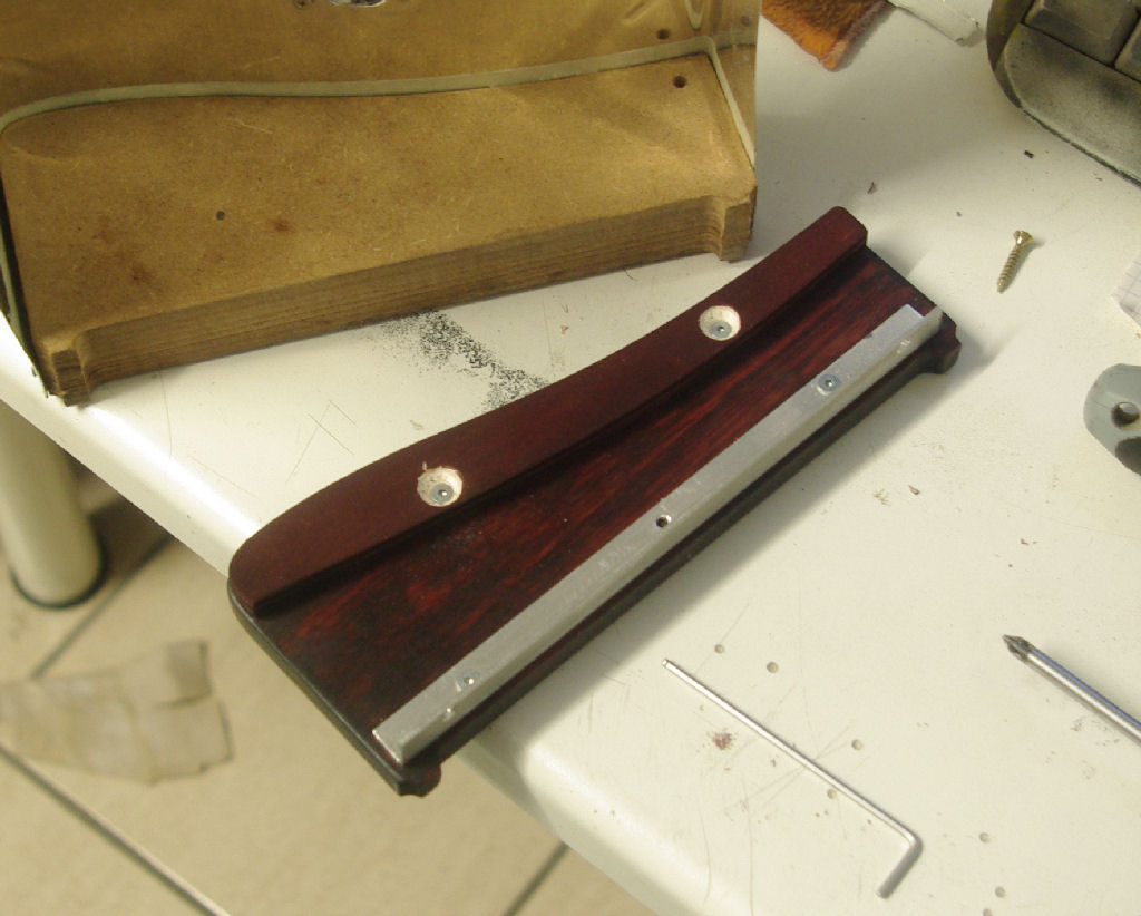

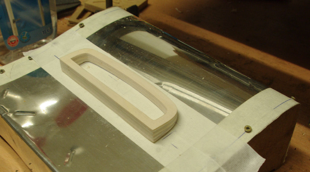

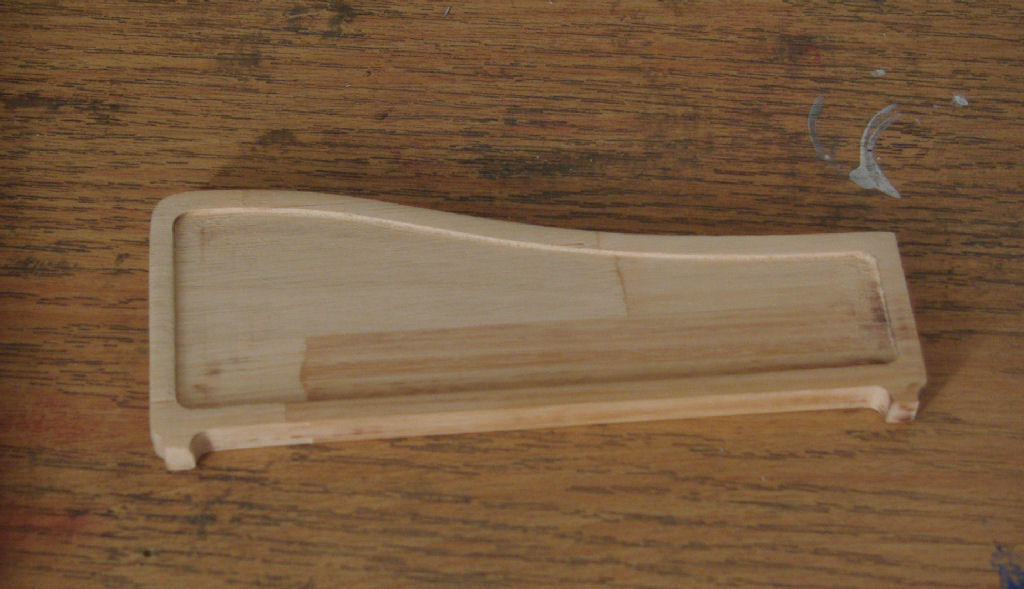

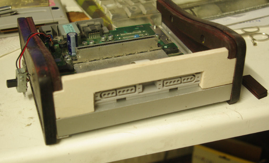

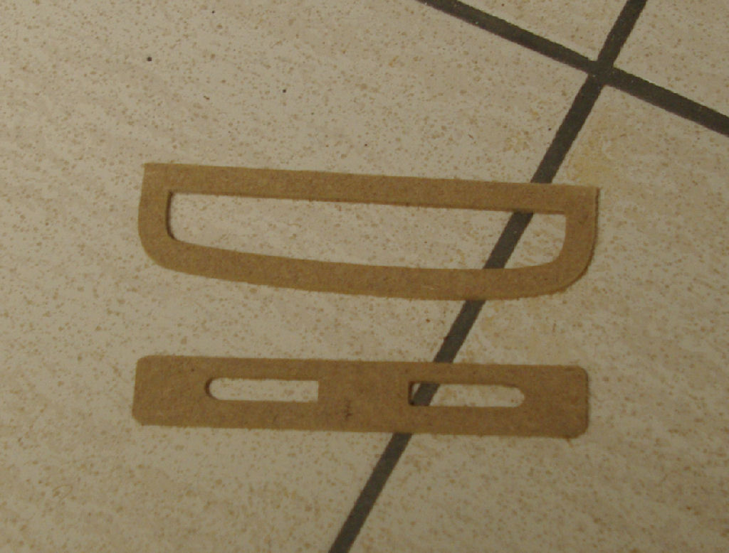

Als nächstes Teil haben wir erstmal einen Außenrahmen für den Spieleschacht aus Holz ausgeschnitten, anschliessend musste das Teil dann an die Wölbung des Bleches angepasst werden...
anschliessend haben wir dann angefangen einen Innenrahmen für die Seitenteile herzustellen, auf dem wir dann später auch die Metallhülle verschrauben können....

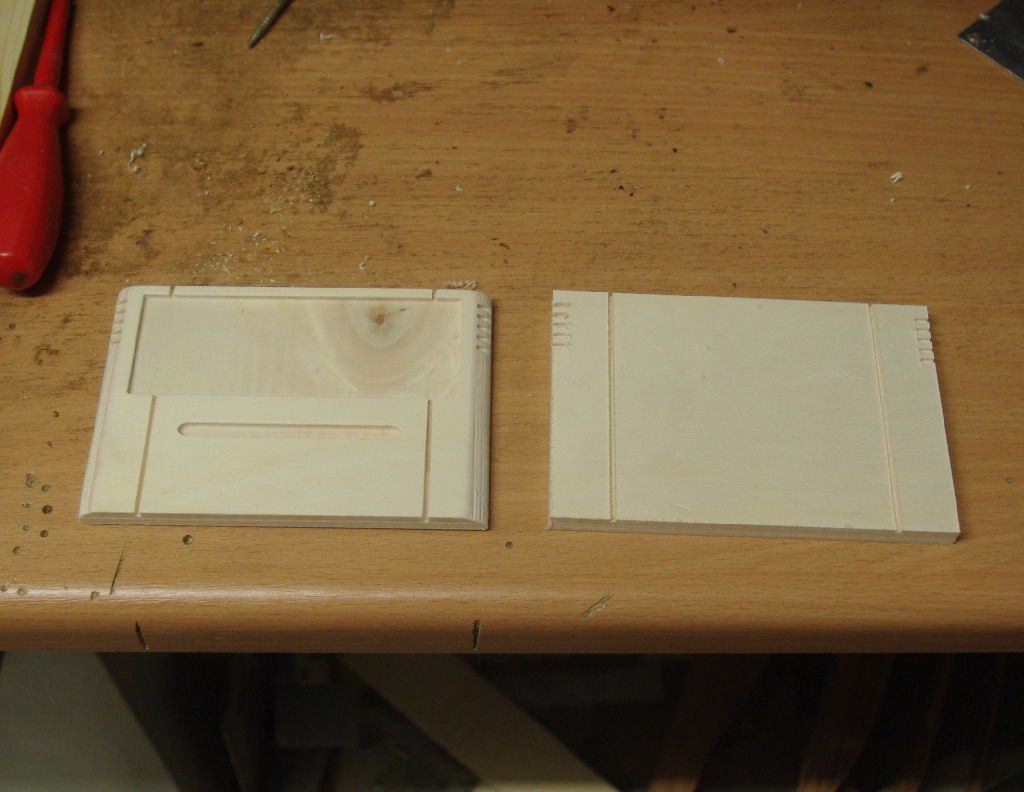

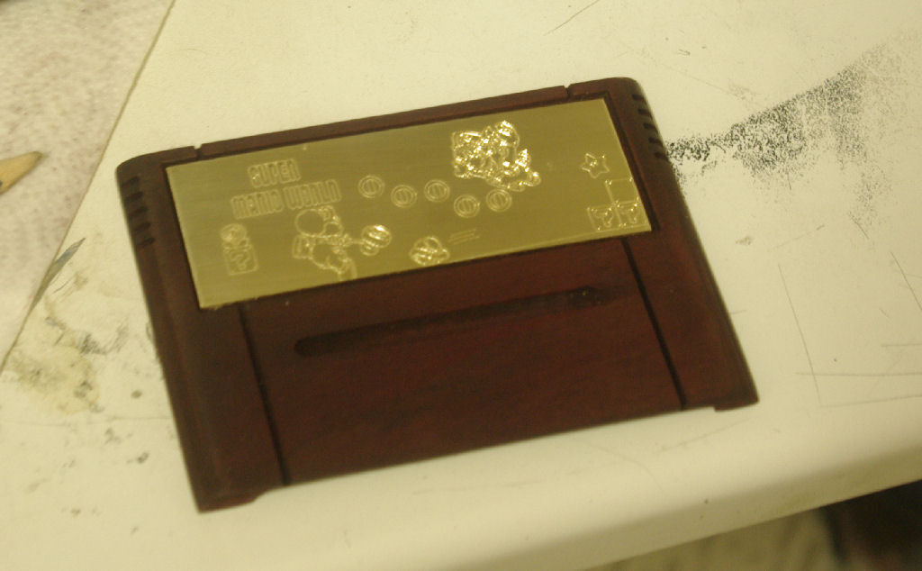

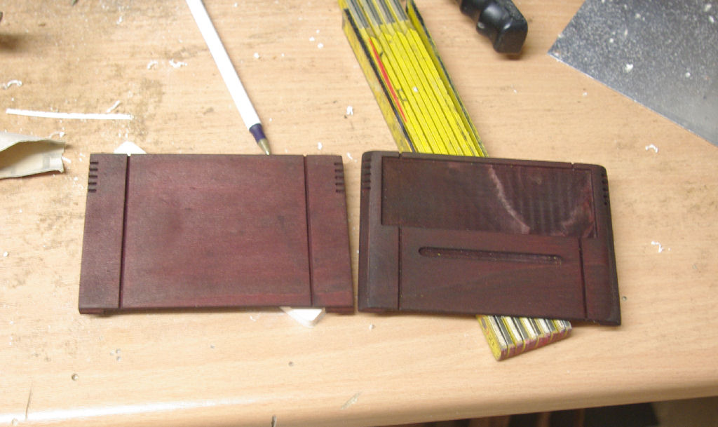

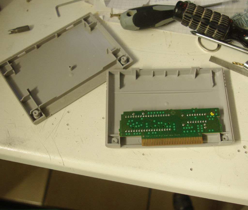

Danach ging es dann mit der ersten Spielkassette weiter...
erstmal zerlegen...
und dann direkt die Außenhülle aus Holz nachgebaut....

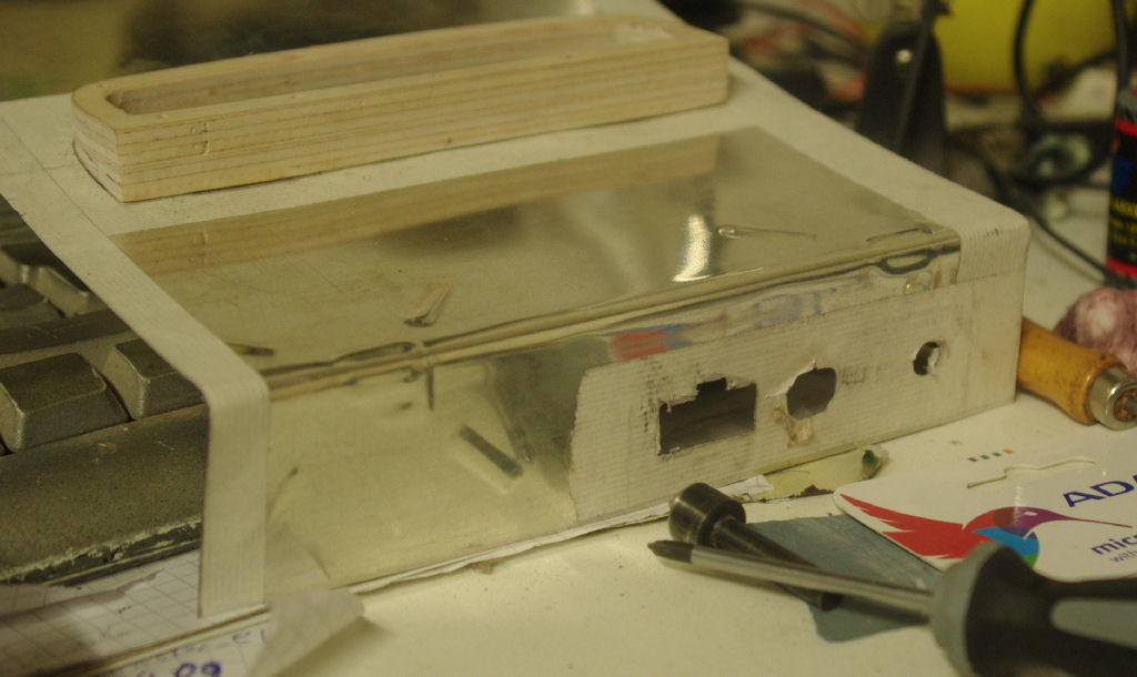

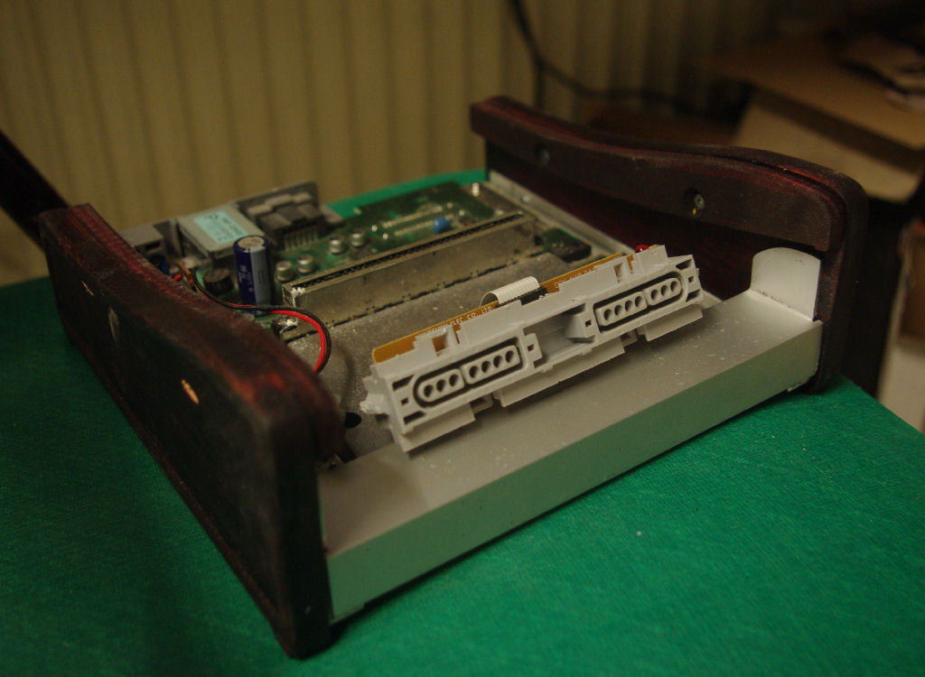

Nebenher haben wir dann auch schonmal das Abdeckblech der SNES Bauteile lackiert und aus einem Alu-Profil einen ersten Teil der inneren Vorderwand hergestellt....

Schaut richtig gut aus. Sitzen die Ports nicht etwas zu tief, und werdet ihr die noch Lackieren, das sie zum rest passen?
Montag, 11. Februar 2013, 20:55
Die Außenhülle für die Kassette macht sich gut.
Beiträge: 463
Montag, 18. Februar 2013, 19:59
jawohl :D zu beidem..... :D
auf dem Bild sind die Ports auch nur lose dahinter gelegt...inzwischen ist das ganze aber auch lackiert und fest verschraubt :thumbsup:

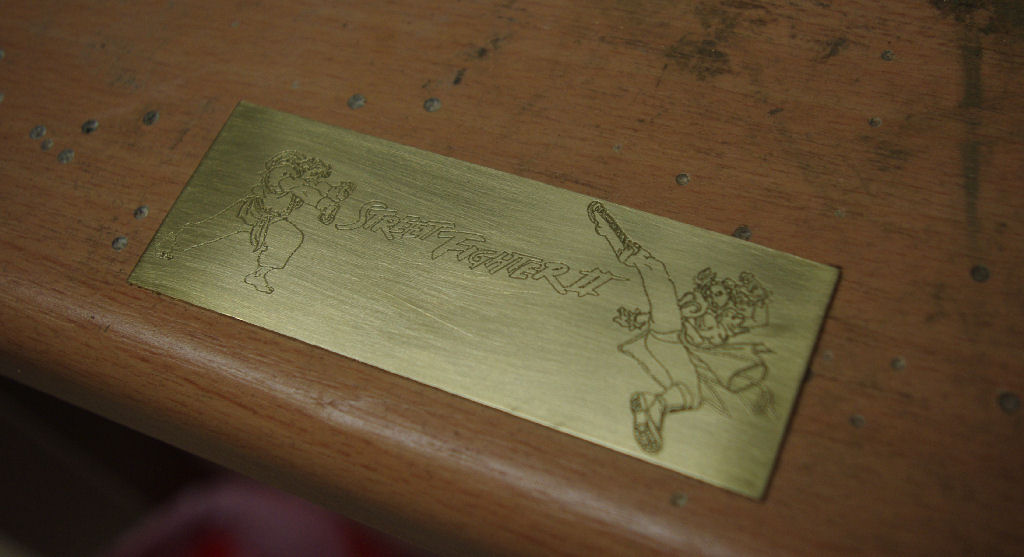

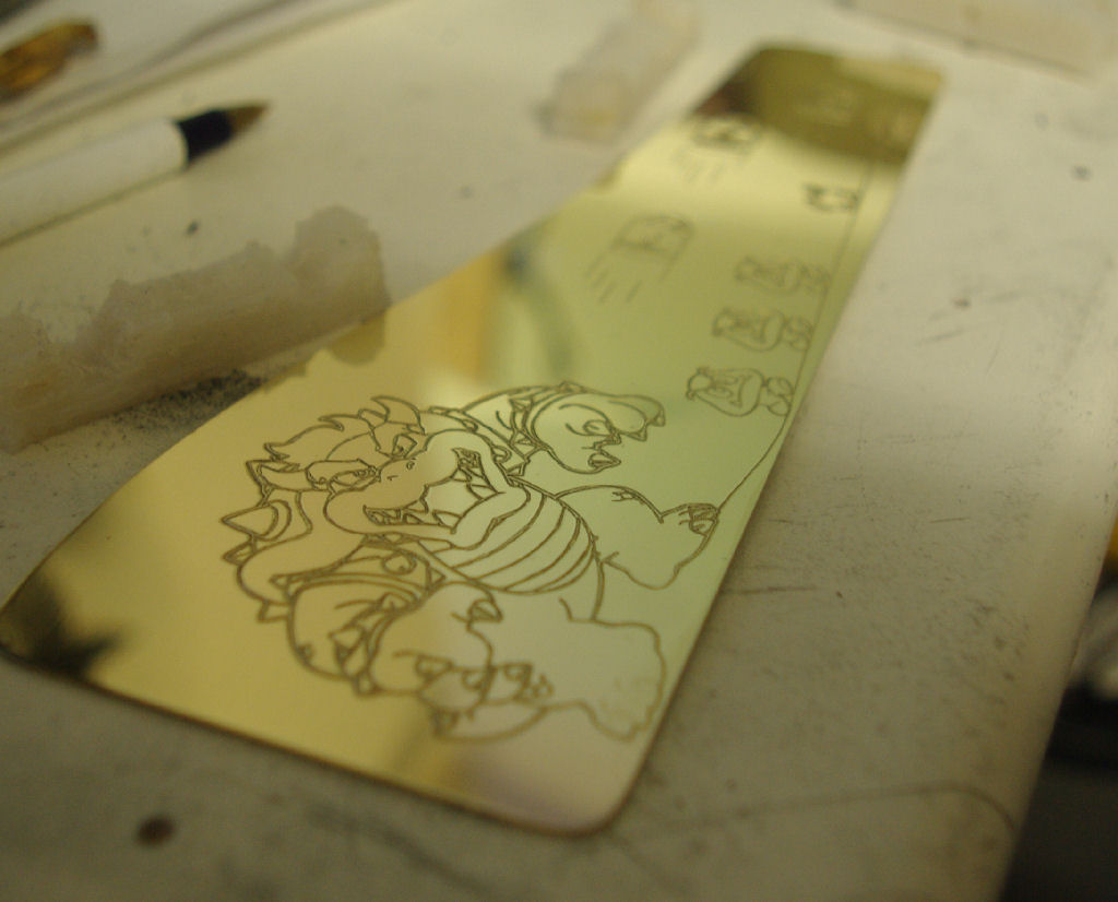

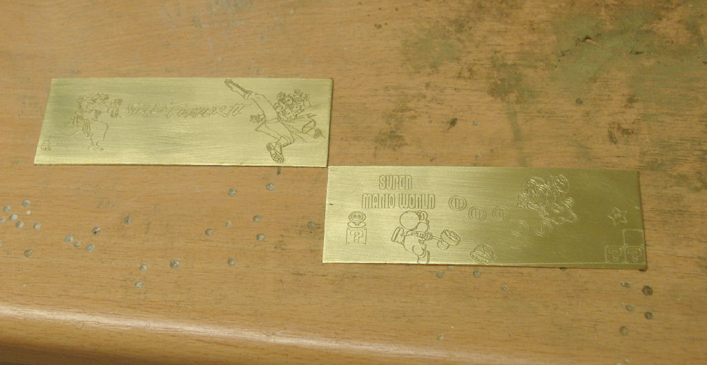

als nächstes haben wir erstmal für die ersten beiden Spiele die wir so griffbereit hatten passende Messingcover graviert, die zum jeweiligen Spiel passen sollten....
die müssen zwar jetzt nochmal kräftig aufpoliert werden....aber so bekommt man schonmal einen Eindruck wie es wirken wird....

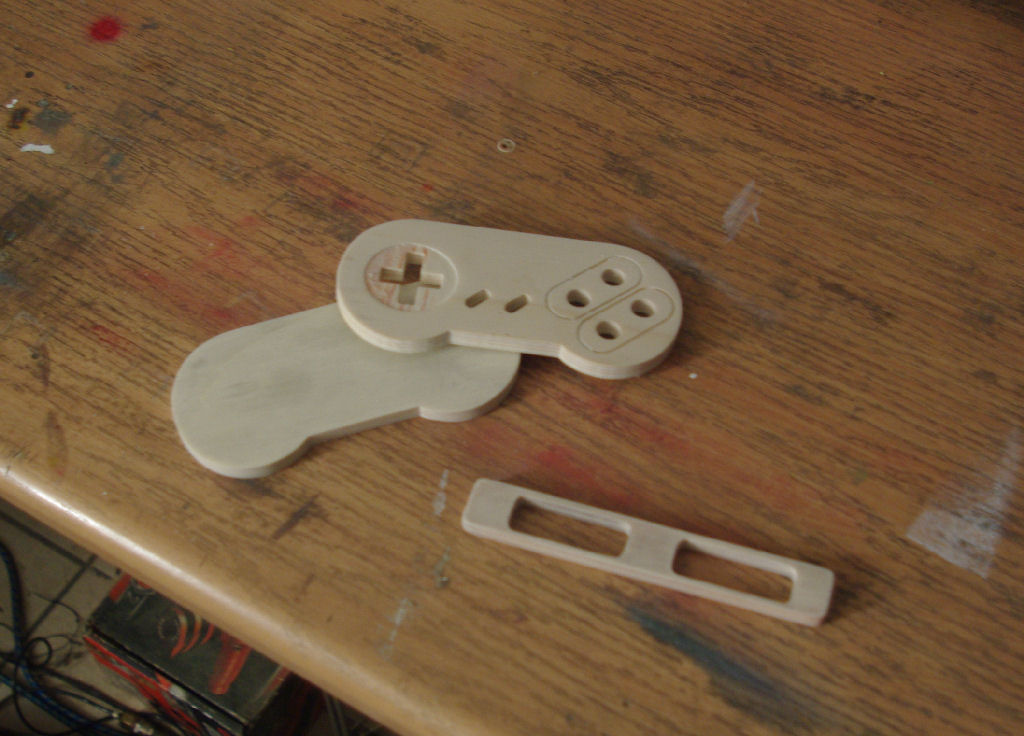

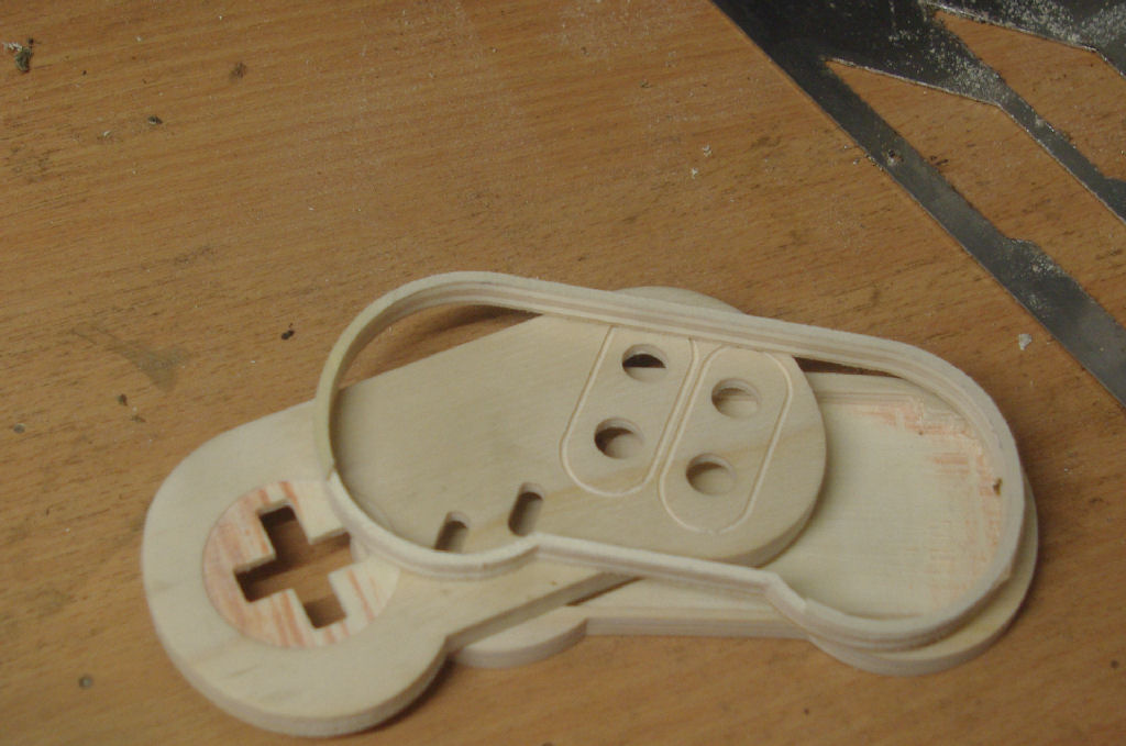

Danach ging es dann mit dem ersten Gamepad und einem Teil für die Front des SNES weiter....

Die Kassetten schauen ja super aus. War bestimmt ne Menge Arbeit die exakt zu vermessen und in den pc zu hacken. :(
Mir gefallen die Gravuren extrem gut. Das einzige was mir grad nicht so gefällt ist der Ring wo die Kassette rein gesteckt wird. Aber mal abwarten wie es ausschaut wenn es geschliffen und gebeizt ist.
Dienstag, 19. Februar 2013, 20:02
Ja der Kontrast zwischen dem gebeizten Holz und dem Messing gefällt mir immer besser. Gerne würde ich aber mal Bilder von der Produktion sehen.

mir gefällt alles was ich bisher gesehen habe und das messing mit dunkelbeize schaut toll aus.
die produktionsbilder wurden mir auch gefallen zu sehen. schaut wie viel cnc und co. aus.
